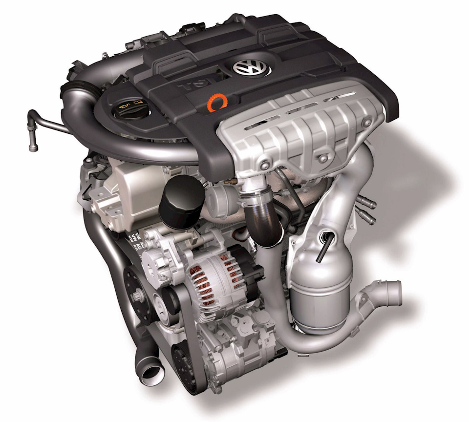

Foland11, Вы, на фото то привет ДВС TFSI, а не наш, с Вами, TSI 1,4 twincharger 150 л/с.
По крайней мере на моем авто вот такой:
И это именно CTHA
Но сколь угодно долго можно обсуждать, однако все исходит именно от модели ДВС EA111 CAVA CAVD и т.д. или уже CTHA позже.

Еще раз. У CAXA, CAVA, CTHA блоки всегда были чугунными! Это моторы серии ЕА111. Из этой же серии были моторы CBZA, CBZB, CBZC. Это измененные 1.4 TSI EA111, где чугунный блок цилиндров был заменен на алюминиевый с чугунными мокрыми гильзами. Проще говоря CBZA, CBZB, CBZC, это облегченные и упрощенные по всем параметрам ЕА111 1.4 TSI с пониженной литровой мощностью.
Где упоминалось, что у CTHA или CAVA были алюминиевые блоки, вот убейте на найду!
PS На фото я выложил этот мотор с алюминиевым блоком для примера, а не тот, что у нас стоит.
