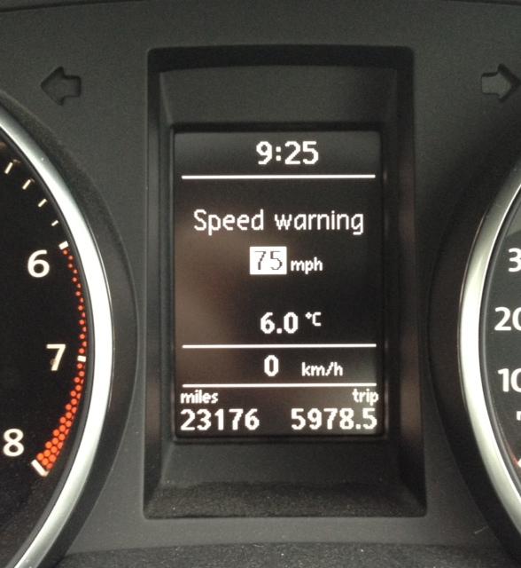

Третий: Например: в ODIS можно включить отображение мгновенного расхода вот так "Блок 17 → Адаптация > Instantaneous Consumption Display → Display → Применить". Можно это сделать в CarScanner?
по адаптациям 17 блока в программе мало возможностей, сам жду включение speed warning
а расход у меня и так отображается.
Аналогично, расход и так есть, а вот предупреждения о скорости очень не хватает (оно было на прошлом месте 1го поколения, очень удобно было)
О чем вы говорите? Предупреждение о скорости и так есть. Как-нибудь сделаю фото. Без активаций в разделе «шины».
То про шины, и я про него знаю. На старом Тигуане оно тоже было, а было ещё одно, настраивающееся очень оперативно в бортовом компьютере:
Очень удобно было. По шинам всегда 130, а в БК либо 80, либо 110 переключал.
там про зимние шины
есть еще отдельная общая предупреждалка, которая почему то отключена у половины машин)
ну и еще можно через распознавание знаков предупреждение получать, но это не то пальто :)

У меня тиг 2020 exlusive с inovation (dla, acc, side, line assist с завода только кругового нет и нави) и всё такое - тут предупреждение есть. Поставил на 75 км/ч.
У меня Рестайл эксклюзив, март 2021 с iq drive. Менеджер дилера, у которого покупал, говорил, что у них на тест-драйвовой машине (тоже Эксклюзив с iq drive) предупреждение есть. У меня не нашёл.

Denethor, Рестайл, Статус+, со стрелочной приборкой. Предупреждение есть с завода.
Возможно, это связано с наличием лимитатора в АСС — мол, зачем предупреждение, если есть лимитатор? Только вот включается он через одно место…
Так лимитатор и у меня есть на обычном круизе. Включается также через одно...нет, через много нажатий. Иногда забываю его включить и тогда выручает предупреждение, которое всегда активно.
