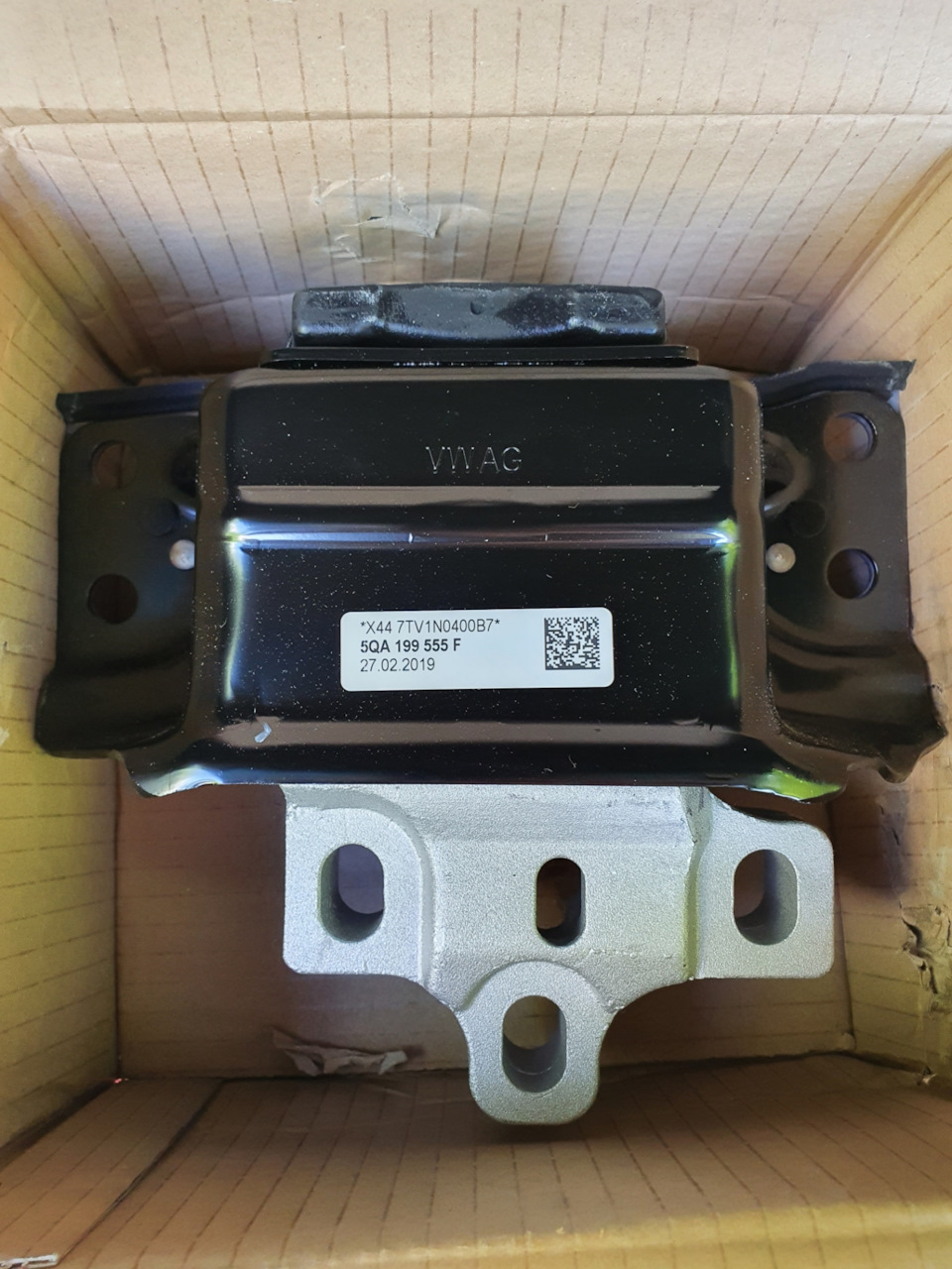

Есть две опоры 1. 8V0 199 555А 2. 5QA199555F
На драйве товарищи применяли 1 - Гидроопора кпп — Volkswagen Tiguan, 2.0 л., 2018 года на DRIVE2
И 2 - Гидроопора DSG Audi RS3 — Volkswagen Tiguan, 2.0 л., 2017 года на DRIVE2
Кто нибудь знает, что именно применимо для мотора 2.0 180 сил?

И та и та , без разницы. Только от рс3 дороже в 2 раза

Я вроде проверил. Каталожный номер 5QA199555G но это тот, что сейчас стоит. Новый такой же только с буквой F. В общем заказал)))Посмотрим.

Всё верно, Подойдёт железно.

Поменял сегодня верхнюю опору КП.
Подошла без проблем.
Удивило, что стояла с артикулом 5QA 199 555 AM.
Первые впечатления: пропали тычки при переключениях "сверху-вниз". Переключения стали более мягкими и не заметным. Пропала легкая вибрация на руле.
Ощущение, что подменили авто.
Результатом доволен. Буду наблюдать как поведет себя дальше. Рекомендовал бы я ставить опору 5QA 199 555 F? По первым впечатления да, безусловно.
Далее покажет время, как поведет себя данная опора.
